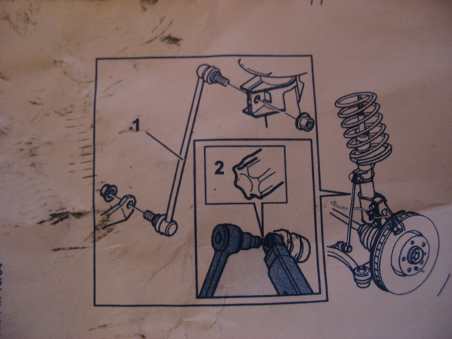

kupiłem dwa łączniki firmy LEMFORDER ... i planuję je wymienić ....
w opakowaniu znalazłem karteczkę - zdjęcie w załączeniu
na jednym ze zdjęć 'przy cyfrze 2' jest widoczny klucz typu torx - po co tam tego typu klucz ???
czy czekają mnie jakieś kłopoty z wymianą ??? czy mogę wymienić bez podnoszenia samochodu - po zdjęciu kół ???

Klucz torx po to abys blokowal głowiczke w czasie dokrecania.

miałem na myśli bez podnoszenia CAŁEGO SAMOCHODU i demontażu /montażu z dołu
jakoś nie widzę miejsca na torx ....

Obejrzyj ten lacznik. Gdy nakrecasz nakretke samohamowna musisz czyms przytrzymac ten trzpien z glowiczki. U mnie bylo to miejsce na klucz 17 chyba. Tutaj moze gdzies jest miejsce na torx wymiana tego jest bardzo prosta wiec nie ma strachu dasz rade.

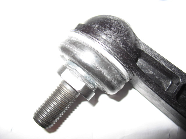

jest miejsce na płaski klucz - w załączeniu zdjęcie
trudno się to odkręca - czymś polewałeś przed odkręceniem nakrętki ??? jak mocno smile.gif dokręcałeś - na maxa ???

Odkrecilo sie o dziwo niezle, przytrzymywalem kluczem i jakos sie odkrecilo. Jak niechce to gumowka i do dziela.
Przykrecalem na maksa.

U mnie bylo to dosc mocno dokrecone. Ale rurka na klucz pomogla.
Acha - pamietaj, ze tam jest klucz 18 (nie zawsze takie sa w zestawach).
