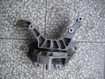

,2
,3
poduszka jest pod tym dolnym bolcem sworzniem

przy ktorej najwiecej problemow jest z wymiana? Wole wczesniej wiedziec jakie niespodzianki mnie czekaja zeby w miare mozliwosci udalo sie to zminimalizowac wink.gif

Najwiecej problemu z 3 ...a najbardziej odczuwa sie wymianę lizaka
