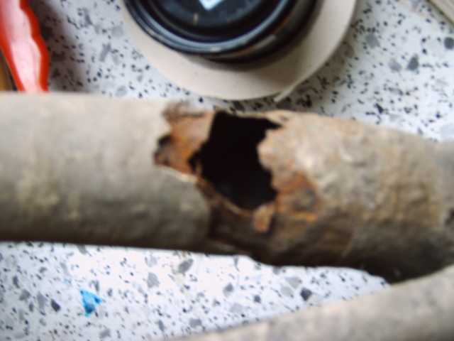

a oto przyczyna, ktora zmusial mnie do demonatazu wlewu
