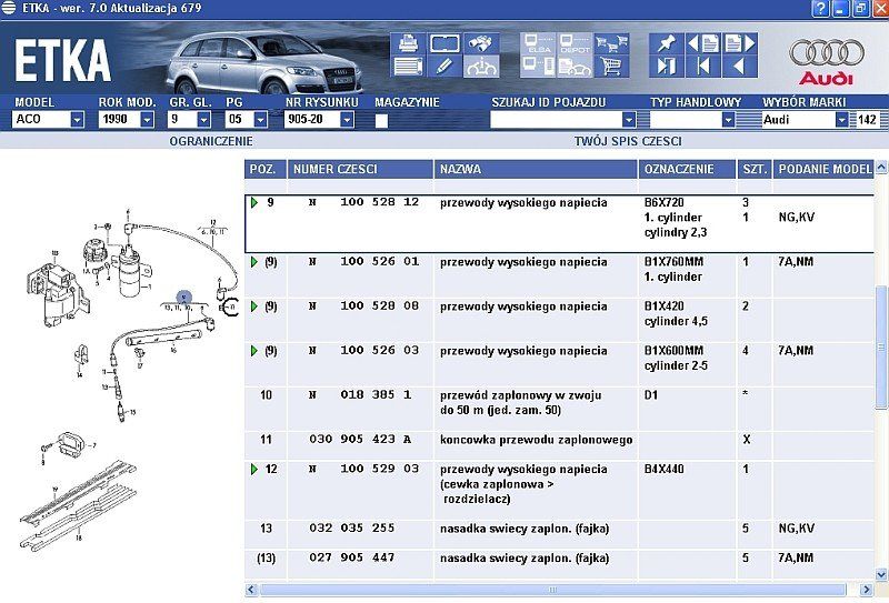

a wszystko na to wskazuje to przewody NG RC-AD208 nie te które sa założone (RC-AD216 są do 2.2 KV)
trzeba szukać po prostu po oryginalnych numerach ( na obrazku pozycja zaznaczona oraz 2 pozycje niżej (dla przewodów 4 i 5 cylindra) i jak widać są tożsame z KV smile.gif )
