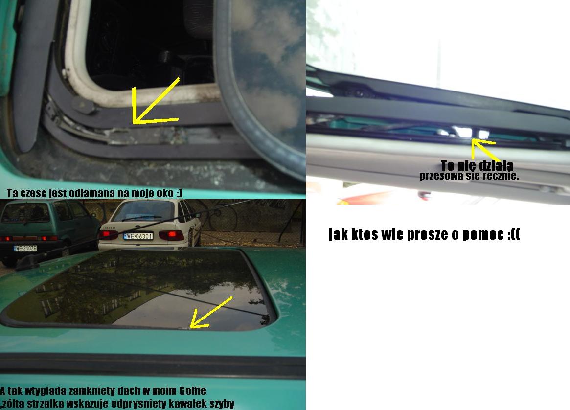

maly problemik z szyber dachem . niedawno kupilem golfa III i nistety ma uszkodzony szyberek moze ktos wie gdzie kupic takie cudo po dobrej cenie w okolicy wwa za odpowiedz z gory dzieki frown.gif

podjedz najpier do kogos kto zajmuje sie naprawo szyberow. u mnie okazalo sie ze jest jedna prowadnica do wymiany - koszt z robota ok. 300zl - dlatego nie zrobilem biglaugh.gif
znaczy sie zobaczylem te prowadnica prawa jest troszke z dupy bo cos jest odlamane moge fotke przeslac jak cos hehe za jakies 20 min to powiesz mi czy to to samo jeste zjebane
z gory dzieki

ok dzieki prosze o pomoc w dalszym ciagu frown.gif zabaczcie fotki jak ktos cos wie na ten temat prosze niech cos pisze
Na szrocie kupisz elektryczny za 350, a bez silnika za 150pln. Wymieniałem w swoim pasku 4 godz. pracy.

To masz wielkie szczęście, że prawa (mam nadzieję, że od strony pasażera). Zazwyczaj pęka lewa, dlatego obserwuj na allegro, to kupisz za ok. 50 zł.
prawy jak jestem w aucie wiec lewa prowadnica smile.gif nad kierowca to pewnie jzu zly znak frown.gif jak dostane gdzies taniej odrazu napisze gdzie jak i co smile.gif
