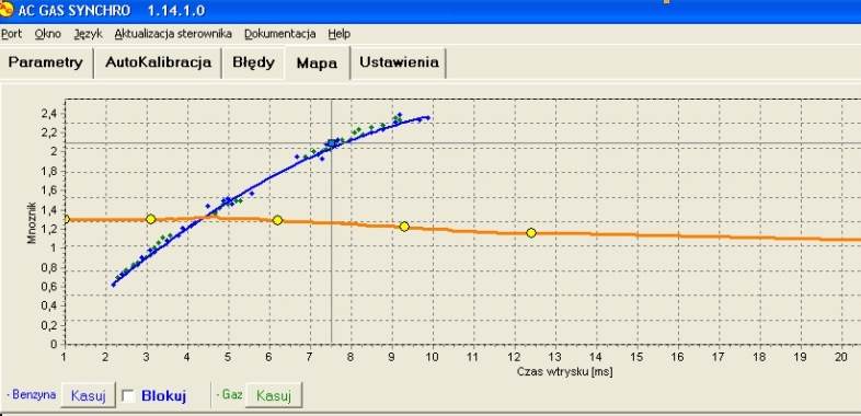

Niedawno zalozylem u gazownika nowa instalacje i mam troche problem z regulacja. W zalaczniku dodalem srceena z mapy ktora mi utworzylo na kompie i mam prosbe o mala porade co poprawic.
Samochod na gazie bardzo wolno przyspiesza gdzies tak do 2500-3000 obrotów a pozniej juz jest w miare ok lecz czasami czuc ze silnik nie do konca rowno pracuje
Mam nadzieje ze ktos z doswiadczonych kolegow udzieli mi jakiejs wskazówki cool.gif
albo napisz na priv to ci wyreguluje.. biglaugh.gif bo widze ze z lublina jestes...

witam !! ana benie wszystko jest O .K. ??
