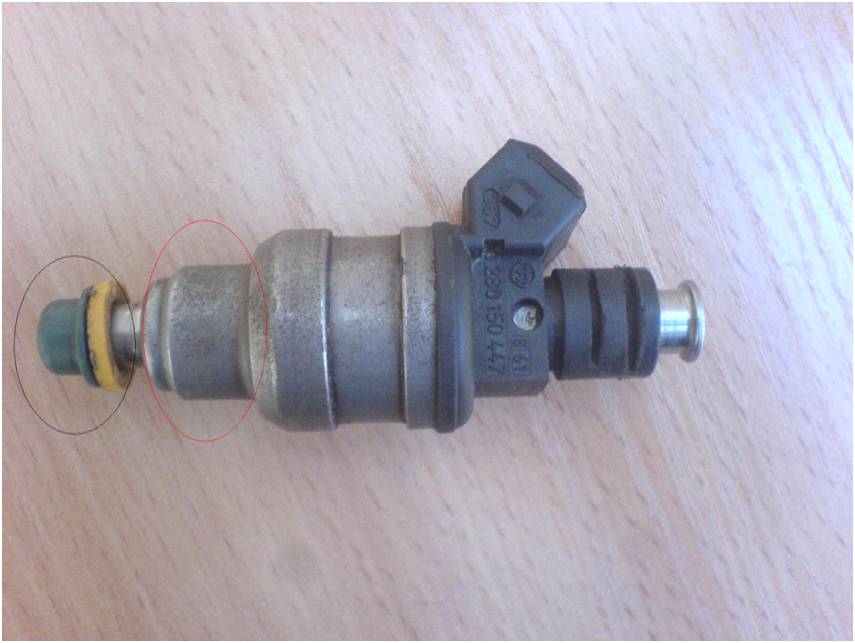

Panowie zakupiłem wtryski i zaoważyłem że ta tulejka zaznaczona w czarnym kółku obraca się względem korpusu zaznaczonego w czerwonym kole. Czy paliwo nie będzie przeciekać ?? Czy to nie powiino sie obracać ??

ale ze ktora bo chyba nie bardzi widac

A to przepraszam <załącznik>

nie, nie będzie.
a do czego te wtryski? Bo one mają 225ccm wydajności...

Budziet dobrze, tylko o O-ringach nie zapomnij bo wtedy bedzie się lało grinser006.gif

Miały być do eksperymentów dostałem je za free i powiedziano mi ze są wysokoomowe niestety nie chcą się otworzyć nie wiem dlaczego. A w pozostałych wtryskach nie rusza się ta tulejka względem korpusu dlatego się zacząłem zastanawiać czy to nie jest jakiś złom.
