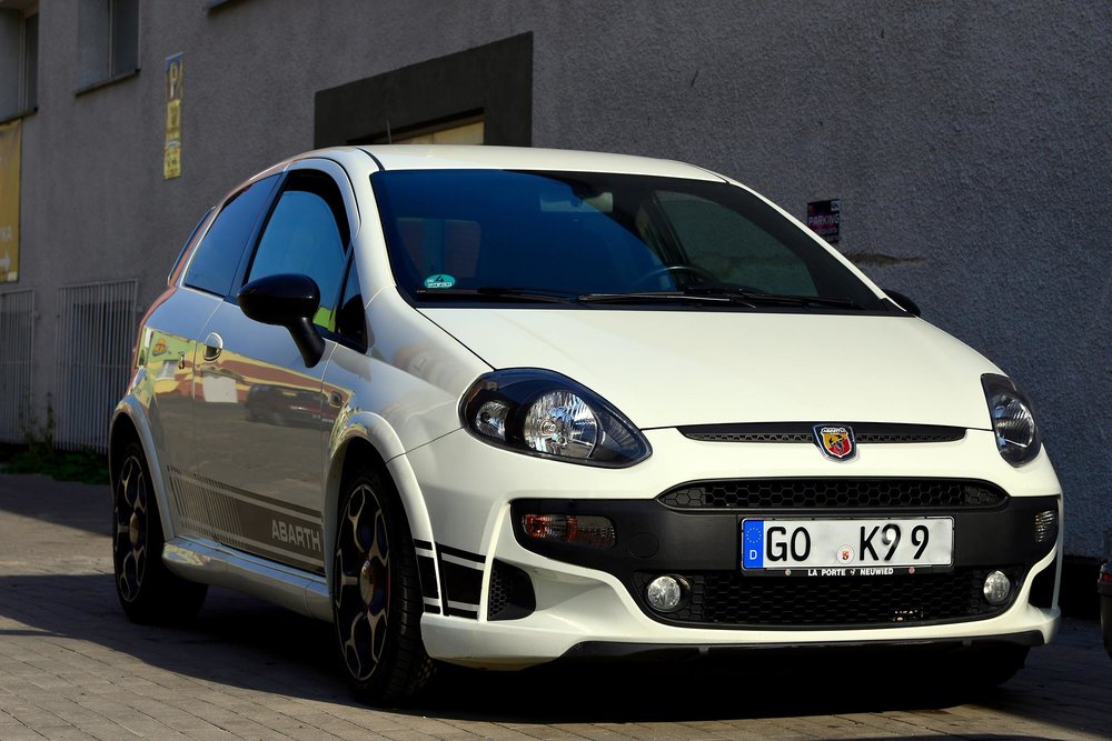

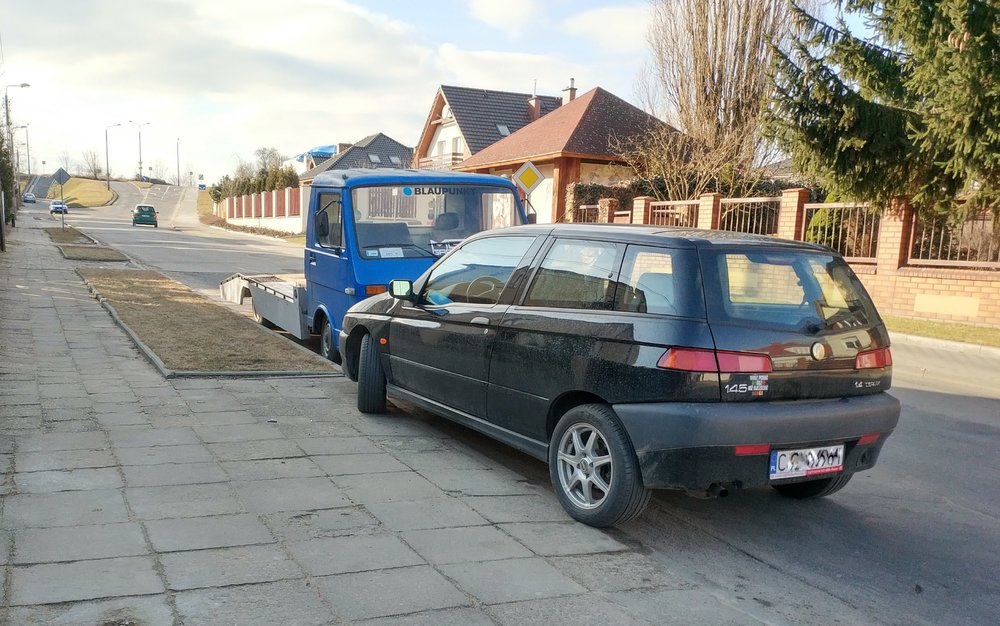

  6. Wygrzebałem jakieś stare zdjęcie mojego zimowego dupowozu 145 fabrycznie 1.4 ts...
  7. Nie Alfa, ale prawie jak MiTo QV 😄 Punto ABARTH 165cv [edycja] Ale Alfę też posiadam, kanciatą 145 w wersji 5C wynalazek z silnikiem 2.0 20v fiatowskim (pięcio-cylindrowym, dla tego nazywa się 5C 😄 )
