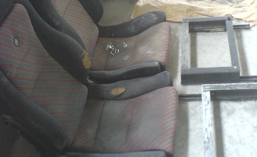

Ja też byłbym wdzięczny za jakieś foto bo kumpel ostatnio podrzucił mi jakieś fotele nie wiem z czego (on też nie) i może da sie coś z nimi zrobić grinser006.gif
mam fotele IG i u mnie podstawa wygląda tak oczywiscie nie pomalowana i bez uchwytu przesuwania smile.gifwink.gif281560496-asdasd.JPG

poka jakie masz fotele a pomogę naprawdę na ceowniku idzie wszystko ładnie zamieścić
no to luzik, na pewno bede DUZO wygodniejsze niz seryjne taborety 893goodvibes.gif

no jakos nie bardzo bo przesuw mam z cinkusa zresztą u mnie bylo tylko takie wyjscie , wsumie jakos nie moge zobrazowac sobie w głowie twojej wizji zeby.GIF ale bede chetny zobaczyc jesli masz mozliwosc pokazania smile.gif oczywiscie moje fotele nie wyglądają tak są w skórze
hehe no tak latwe i przyjemne smile.gif tylko trzeba sie uzbroic w neimala cierpliwosc oraz ostre i duzo wiertel bo jak to wiertla lubia sie tepic zeby.GIF fotelik jeden zamontowany narazie nie ma sie czym chwalic dzieki Ci bardzo damian za pomoc nie obeszło by się bez Ciebie smile.gif myślę że skończe pod koniec tygodnia i się pochwale smile.gif

wiesz co nie chce mi się szukać fotek ale masz ceownik i mocujesz do podłogi a u góry mocujesz szyny z fotelem oryginalne z tych foteli to tyle nie kumasz??????? czy rozjaśniłem umysł hmm.gifhmm.gif

dlatego ja nie montowalem na katowniku tylko na profilu zamknietym 2x2 i bylo juz bez problemu, weszly idealnie
