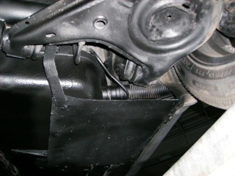

Mam pytanie macie umieszczone filtry paliwa w innym miejscu czy też w tym beznadziejnym miejscu obok baku ??
Mam umieszczony tam gdzie seryjnie jest, tyle, ze filt jest zamocowany wyżej niz seryjnie.. na asfaltowe KJSy nie zakładam zadnych osłon, choć planuje jakoś to obudować.. pewnie skończy sie na płycie pod bak, którą dociągne aż do filtra i tej rurki..
Na szutrach mam taki gumowy fartuch, zaraz przed tylnią belką, jest to jakaś guma wzmacniana drutem, dosć gruba.. zdało egzamin,.. nie przejmujcie sie twórczoscią mojego Taty, ale stwierdził ze jak wydachuje to przynajmniej bedzie widać logo firmy.. zlosnik.gif
poglądowa fotka co i jak:
Całkiem zajebisty pomysł !! Dorwać gumę byle nie condona bo pęknie zakrecony.gif i zasłonić tamtą rurę wlewową. ok.gif
