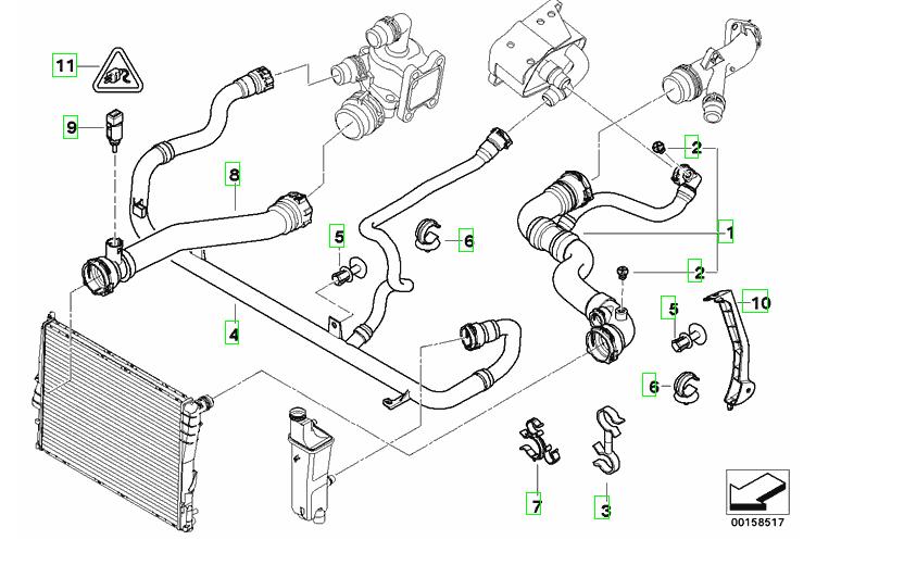

Witam pacjent e46 318ti czyli compact cieknie woda spod złączki węża przy termostacie, i pytanie brzmi w jaki sposób jest to uszczelniane?? jakiś oring który da się wymienić?? czy może da się kupić samą szybkozłączke

na kroccu jest oring, samej szybkozlaczki nieda sie wymienic, wymienia sie albo oring, albo termostat albo caly przewod ok.gif
