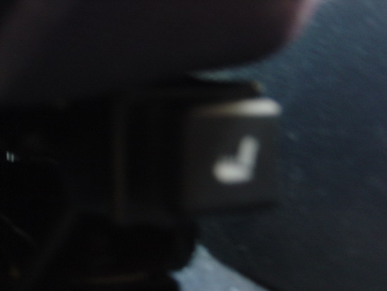

Koledzy przyszedł ziąb, dobrze by było podgrzać pupa.gif. Moje pytanie, gdzie te cholerne kabelki (mam pod siedzeniem kierowcy i pasażera) mam wetknąć, bo nie mogę znaleźć gniazdka i przycisków(o których piszecie w innych postach). Dzięki za pomoc 20.GIF
> Koledzy przyszedł ziąb, dobrze by było podgrzać . Moje pytanie,
Przycisk jest pod siedzeniem od wewnętrznej strony foteli (przy tunelu środkowym) i wygląda mniej więcej tak...kiepska jakość...ale nic innego pod ręką nie mam
kabelek....jeden wychodzi z podłogi...drugi z fotela...trzeba je złączyc...wcisnąć przycisk i grzeje pupa.gif...

jak masz przycisk pod fotelem to siedzenia bedą grzały a jeśli nie masz to pewnie tylkoinstalacja jest wyprowadzona ale niec poza tym.
Dzieki - przycisku nie mam frown.gif. Bedzie zimno w d...
