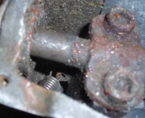

Chodzi mi o prowadzenie pręta do zmiany biegów. W miejscu oznaczonym 2 jest taka biała plastikowa tulejka wsadzone do tego fiutka z tyłu przykręconego 3 śrubami.
Ale jak jest prowadzony ten pręt w miejscu 1 pod harmonijką????.U mnie nie żadnej tulejki,absolutnie nic i pręt wchodzi sobie w dużą dziurę w obudowie mechanizmu i sobie lata w tej dziurze :x . Wydaje mi się,że nie powinno tak być, bo mimo wymiany obydwu drążków i zastosowania zestawu naprawczego dźwignia cały czas lata. Niestety nie miałem możliwości obejrzenia innych mechanizmów.
Możecie mnie uświadomić jak to powinno być???

Dolny wałek podparty jest właśnie w tej tulei i koniec mocowany do wybieraka skrzyni biegów więc z obudowy wychodzi sobie luźno przez duży otwór zakryty harmonijką.Pytanie: czy wymieniłeś tuleję nr 2 i czy prawidłowo jest założona sprężynka powrotna odciągająca drążek zmiany biegów oraz czy prawidłowo siedzi obudowa w tej gumie przykręconej do podwozia?Ze zdjęcia widać że miałeś przeciek wody do środka i wydaje mi się że właśnie zgubiłeś taką tulejkę która trzyma sprężynkę powrotną i woda dostawała się tędy.
Na zdjęciu poniżej wałka obok tulejki 2 widać oczko do sprężynki powrotnej dźwigni zmiany biegów drugie oczko jest na na (głowicy)dolnego wałka tam powinna być założona sprężynka.Niestety na zdjęciu tego nie widać,taką sprężynkę powinieneś mieć w zestawie naprawczym o którym wspominałeś.
Już naprawiłem to całe ustrojstwo smile.gif.
Kupiłem auto bez tego dekielka.Dekielek znalazłem na szrocie. Generalnie cały mechanizm to był obraz nędzy i rozpaczy naprawiany przez jakiegoś barana i idiotę (w jednym) w stodole. Krzyżaki były porozbijane i żeby nie powypadały to przyspawał miski wrrr.gif. Dlatego trzeba było wymienić całe patyki zamiast tylko krzyżaków.Załamka faint.gif Faktycznie nie było sprężyny odciągającej dźwignię itp. Problemem latającej dźwigni okazała plastikowa tulejka w tylnym deklu. Mimo,że nowa to przy montażu wpadła do tylnego dekla i nic nie trzymało patyka od tylca. Okazało się, że dekielek też był "usprawniony" sciana.gif na zasadzie zeszlifowania tylnego brzegu trzymającego ową tulejkę.Tylko po co niewiem.gif
Summa summarum: W tylny dekielek wstawiłem idealnie osiowo mosiężną rurkę nakitowałem smaru i teraz drążek ma prowadzenie po całości. waytogo.gif. Biegi wchodzą jak w prawdziwym samochodzie (a nie CC700) i wszystko jest sztywne. Dzięki za pomoc 20.GIF
