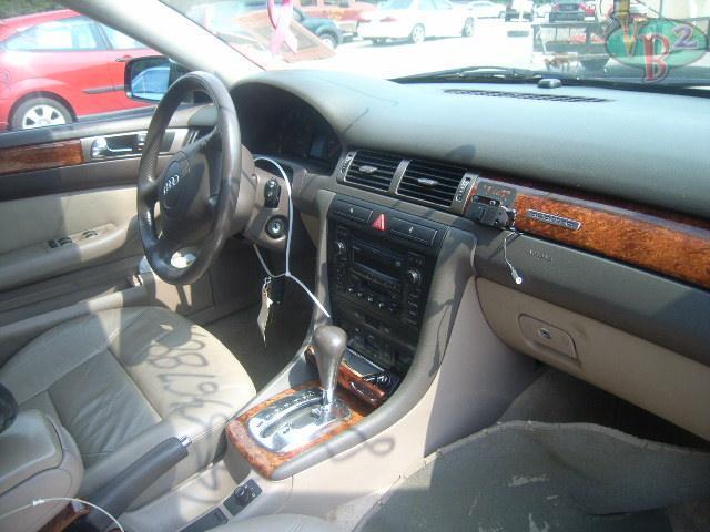

wchodzisz do auta, odpalasz silnik, naciskasz pedał hamulca, przełaczasz na D i dodajesz gazu, auto jedzie zlosnik.gif
co do tiptronica to po wyzej wymienionych czynnosciach mozesz przełozyc wajche w prawo, wowczas uzyskasz mozliwosc manualnej zmiany biegow, ale nie martw sie, jest on prawie idiotoodporny, nie da sie zgasic auta na jakims biegu, albo piłowac do odcięcia zlosnik.gif
jak parkujesz to po zatrzymaniu wrzucasz na P, na swiatłach przy skrzyzowaniu trzymasz caly czas noge na hamulcu, jak parkujesz na wzniesieniu najpierw zaciagasz reczny, potem wrzucasz na P ok.gif
wcisniesz troche, wkreci sie na obroty, zmieni bieg, pojdziesz... a jak wcisniesz mocniej, wkreci sie wyżej i dopiero zredukuje, potem tylko kickdown jest.....
> co to jest kick down (często się przewija w różnych opisach
> automata).
...a kick down to taki przycisk w podłodze pod pedałem gazu, jak wciszniesz "do dechy" to decha wkreci sie do 6,5 tys obr i zredukuje dwa biegi nizej hehe.gif
