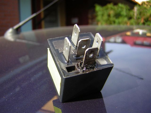

Smród...
Na początku myślałem, że to sprzęgło przypalone tak śmierdzi.
Jednakże coś mnie dziś tknęło, aby zajrzeć do skrzynki z bezpiecznikami... I co? I smród... dokładnie ten sam co czułem czasami w trakcie jazdy. Wyciągam przekaźnik świateł mijania, a on wygląda tak:
Wymienię go dziś za ok. 5 zł. Przełącznik pod kierownicą chyba byłby duuuużo droższy cool.gif
Dobrze, że nie spłonął niczym peugout 307...

> A co żeś mu zrobił, że się zjarał?

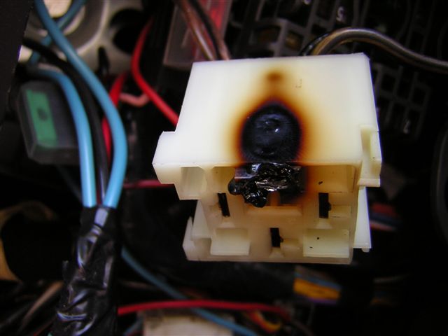

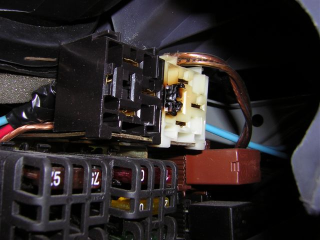

Gniazdo do przekażnika też do wymiany
Będzie koszt większy niż 5 zł
jeżdżę na światłach nonstop
