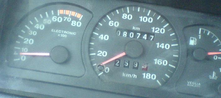

Co to jest
Przekrecam stacyjke na raz wyskakują kontrolki
przekrecam kluczyk na 2 i pokazuje takie cos
kontorlki gasna choc akumulator sprawny w 100% swiatelka radio wszystko śmiga
nie zakreci dziad wystalem sie pod obwodnicą daleko od domu 40 min prawie sniegi jak nie powiem co kumpel przyjechal dopiero na popych i jazda
rozrusznik padł ???

wedle tego opisu to padł rozrusznik skoro prąd jest a nie kręci to tylko i wyłącznie rozruch

Może lużna masa albo klemy zanieczyszczone?
klemy masa wporządku
trzeba bedzie zaglądnoć do rozrusznika ? szczoteczki NEW czy cały rozrusznik ?
Szczotki w rozruszniku mogły się zawiesić ,albo sie skończyły

Kontrolki gasną - to by wskazywało na brak prądu... z kolei wskaźnik paliwa, nie spada do zera, więc prąd jest napewno...
W takim wypadku widze trzy możliwości: masa na silniku zbyt słaba(znikają kontrolki od czujników które biorą masę z silnika). Druga opcja: zaśniedziały styki w złączu pod akumulatorem. No i w końcu trzecia opcja - stacyjka padła.
W rozruszniku winy nie szukaj...
dzisiaj o godz 9 wstałem sobie ładnie poszedłem do szatana otworzyłem go i ładnie zapalił za 1 razem i sobie pyrkał odśnieżyłem go sobie i przejechałem możne 500 metrów zgasiłem go na 4 minuty przychodzę i zonk właśnie tak sie stało jak wyżej napisałem on ładnie pali tylko do czasu czyli do dzisiaj hmm.gif

mialem podobnie w cc 700 i szczotki sie zawieszaly bo sie przytaly w jednym miejscu, przeczyscilem papierem delikatnie i jest ok
szczotki się zawiesiły, prawdopodobnie proszą o wymianę.

a jaka jest tego cena z ciekawości pytam bo i tak i tak bedzie trzeba to wymienić

no i wszystko dziś rozpracowałem po wyciągnięciu rozrusznika okazało się ze 2 śrubki na kluczyk 13 nie były oryginalne miedziane Tylko jakies zwykle i poprostu zaśniedziały pokryły sie rdzą i nie bylo dobrego styku wymieniłem na nowe i działa bez zarzutów biglaugh.gif
