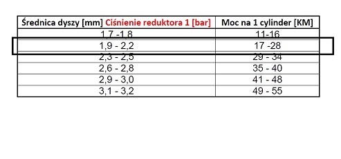

> Możesz zmniejszyc ciśnienie. Zrób auto kalibracje i zobacz jak wyjdzie mnożnik. Rób tak żeby > wyszedł w okolicach 1.2 , później pojeździj trochę żeby zebrać mapy benzyny i gazu , i zostaw. czyli stawiasz na to że winowajcą zamieszania będą wtryskiwacze? Ze stopki widzę że montujesz instalację, czy to normalne że tak się zachowuje instalacja lpg? niby jest w pracy lpg, ale zamyka wtryski gazowe, uruchamiając benzynowe? Nawet nie pika że coś nie pasuje, nie ma komunikatów, ani błędów.
Stag 4 plus
> I nie dawaj zrzutu z bolączki tylko z tego jak Ci chodzi normalnie na jałowych nie miałem innego, bo zrobiłem tylko ten jeden, na jałowym wygląda to raczej dobrze jak tylko działa na lpg. Jutro zrobię poprawny jak możesz odnieść się do poprzedniego posta bo go edytowałem
Stag 4 plus
> Tak jak myślałem , mnożnik za niski .Daj mniejsze dysze i jeśli można zmniejsz skok tłoczka na > wtryskach. ok tylko to rozwiąże problem? na tych wtryskach zrobione było 15kkm przez ostatni rok i jeździł ok EDYTA Zamiast ruszać wtryski, może zmniejszyć ciśnienie na parowniku i tedy wymuszony będzie większy mnożnik? Tylko muszę zejść do garażu, gazownik dał oryginalne pudełko jak wymieniał je i sprawdzić model, wtedy chyba trzeba sprawdzić w karcie technicznej wtrysków jakie przedziały ciśnienia obsługują? dobrze myslę? zgodnie z tabelką z instrukcji staga dysze dla jednego bara to 1,9-2,2 (za cholerę nie wiem jakie mam) ja mam ~40% większe ciśnienie więc mnożnik powinien się podnieść, ale czy to naprawi problem? Bo nie ma żadnego komunikatu/błędu, auto z dnia na dzień zaczęło sprawiać problemy
Stag 4 plus
> Daj zrzut ekranu , bedzie wszystko widać mam jeden przedstawiający tą bolączkę, nie jest idealnie, bo to mapa z wczoraj po kasacji oraz kalibracji, tu odchyłki są na poziomie 10%, na starej mieściły się <5%, ale poprzednią zgrywałem około tygodnia, tą chyba 20 minut, później trasa do pracy 2x15km. Przeważnie wygląda to tak samo, rano nie chce jechać na lpg, popołudniu działa bez szemrania.
Stag 4 plus
> Czas wtrysków NoPb nie ma sie pokrywać z czasami wtrysku gazu. Czas gazu musi być większy o ok. > 20%. > Jak stoi mnożnik? czasy wtrysków lpg są większe właśnie o około 20%, jak benzynowe pokazują 8 to lpg 10, chodziło mi o czasy wtrysków benzynowych w stanie na benzynie oraz czasy wtrysków benzynowych na lpg. Czytałem że należy sprawdzić czy w pracy na lpg nie przyspieszone są wartości otwarcia wtrysków benzynowych, w stosunku do pracy (czy raczej emulacji) ich na benzynie. Czy to ma faktycznie znaczenie? nie wiem u mnie nie zaobserwowałem aby one jakoś znaczono się zmieniały. Np jedziemy równomiernie i przełączamy lpg, NoPB i porównujemy czasy otwarcia wtrysków benzynowych. EDYTA Oczywiscie wtryski benzynowe emulowane sa na lpg, a nie odwrtonie
Stag 4 plus
