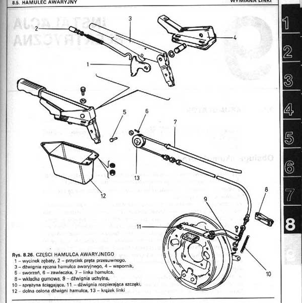

Jak się naciąga ręczny w CC 900 ? 270751858-jezyk.gif Prosiłbym o jakies foto gdzie mam szukac tego zeby.GIF
> Jak się naciąga ręczny w CC 900 ? Prosiłbym o jakies foto gdzie mam
> szukac tego
po środku pod autem są nakrętki (jak się nie mylę to chyba klucz 17) którymi trzeba pokręcić znajdują się w okolicy lewarka od biegów
