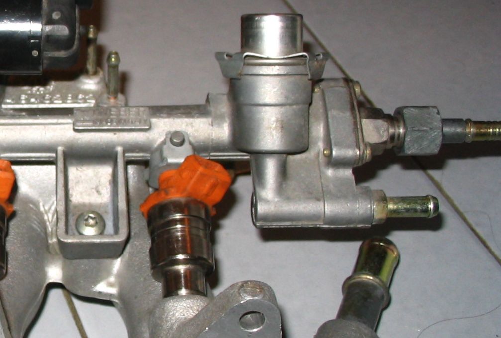

zmiana 1.1 SPI -> 1.2 MPI
Czytając FAQ i kończąc składanie swojego cienkiego mam parę pytań.
Mianowicie piszecie
a) "pompa paliwa od MPI , poniewaz od SPI jest slabsza"
można wymienić samą pompę bez obudowy i przerabiania wtyczek? Np mam taką z fiata coupe, ciekawe czy podejdzie i będzie robiła.
b) "koncowka przewodu paliwowego, poniewaz w listwie od MPI przewod jest przykrecany a w SPI jest wciskany"
mam taką końcówkę z kawałkiem węża nawet i tak się zastanawiam jak wy to rozwiązujecie? Czyli zakładacie na tym elemencie opaskę i git, zarabiacie na oryginalnym przewodzie taki zacisk aby połączyć kawałek przewodu z SPI + końcówka wkręcana z do listwy wtryskowej czy jest jeszcze inny patent na to?
mile widziana fotka.
Z góry dzięki za pomoc.

wystarczy sam wklad - 3barowa z 1,2mpi 75 styknie

Po wycięciu przewodu i metalowego kołnierza zaciskającego zostanie Ci sam krućiec. Bez problemu nasuniesz nań przewód paliwowy spi i zaciśniesz go skręcaną opaską ok.gif
> (...) Bez problemu nasuniesz nań przewód paliwowy spi i zaciśniesz go skręcaną opaską
o to mi właśnie chodziło
