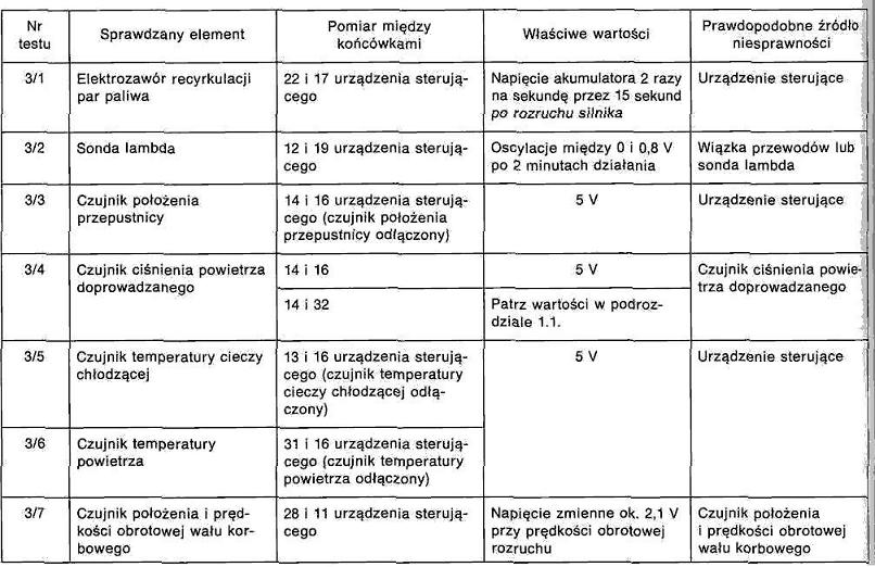

Bosch 0 258 003 222 gdzie 0 do 0,4 V mieszanka bogata i 0,7 do 1 V uboga

Np po numerach są nabite na sondzie, czy jest sprawna to jak wyżej sprawdzasz napięcie woltomierzem na podanych pinach kompa pozdr mogę podesłac ci skan książki WKŁ

Chodzi o piny we wtyczce do kompa są oznaczone malutkimi cyferkami po rozebraniu wtyczki

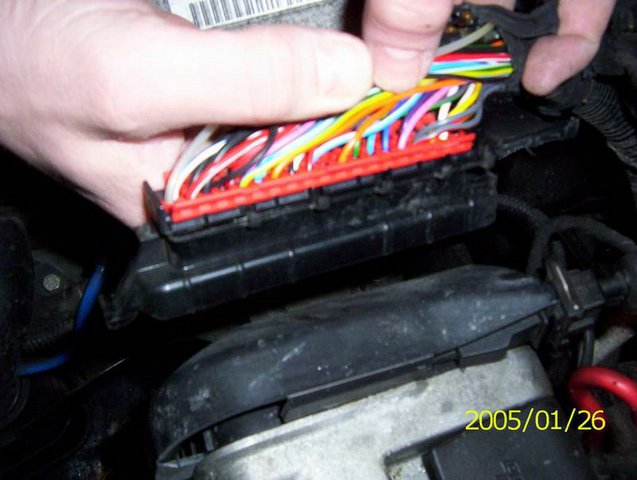

Ta wtyczka znajduje się przy samym kompie? Bo ja mam wiązkę kabli idącą do komputera taśmą mocno zaizolowaną (tak było jak go kupiłem) i nie wiem czy to nie to.

Odgrzeję temat. Wczoraj się zabrałem za pomiar, ze skanem instrukcji i przegrałem. Nie udało mi się odłączyć wtyczki od komputera. Z jednej strony ładnie się wypina po odbezpieczeniu blaszki, z drugiej strony (bliżej przodu auta) nadal sie trzyma a nie widzę tam żadnego zabezpieczenia. To jest jedna sprawa.
A druga to z tego co wyczytałem w książce, to pomiar wykonuje sie po 2min pracy silnika. Rozumiem że na wyłączonym silniku na wtyczce do kompa, między odpowiednimi pinami. Jest tam napisane że napięcie powinno wtedy oscylować między 0 a 0,8V
Zmierzyłem wg wskazań w książce... z grubsza, bo zmierzyłem 10min po zgaszeniu rozgrzanego silnika i wyszło 0,8V i potem spadało w ciągu kolejnych 10min do 0,4V
