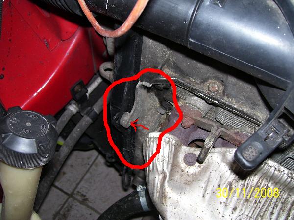

Czy ten element silnika.......
doa się w jakiś prosty sposób wykręcić ?? Czy trzeba zdejmować głowice/wykręcać pompe wody ?? Bo już mnie zaczyna denerwować ta urwana śruba przez którą nie moge dokręcić obudowy rozrządu angryfire.gif
Oto foto tego elementu:

tą śrube hmm.gif Nie chodzi mi o tą śrube zaznaczoną strzałką (ona jest właśnie ukręcona) Chodzi mi na ile śrub jest przykręcony ten kawałek aluminium i czy da się go w jakiś prosty sposób wykręcić żebym mógł nawiercić w nim nową dziureczke wink.gif

z tego co wiem to na dwie z przodu

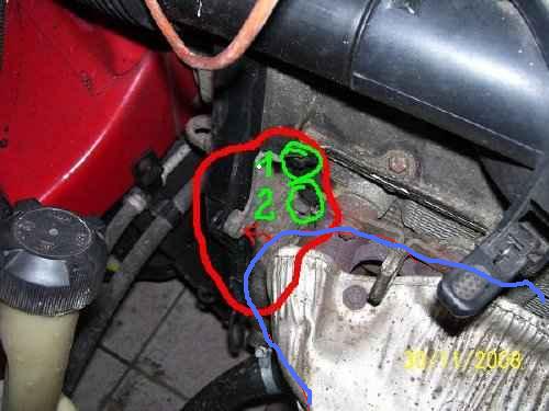

> tu masz pozaznaczane
a nie chodziło mu o to
> to jest "obudowa rozrzadu"?
to wiem

Odkrecisz 2 srubki M6 od czola
