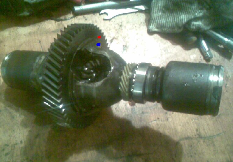

Myślę że znam już przyczynę, potrzebuję tylko potwierdzenia moich przypuszczeń. Otóż po wymontowaniu mechanizmu różnicowego ze skrzyni moją uwagę zwróciło to, że to duże koło zębate (na zdjęciu zaznaczone czerwoną kropką) nie jest osadzone na stałe na obudowie mechanizmu (niebieska kropka), tylko się po niej ślizga. I dlatego gdy napęd jest przenoszony ze skrzyni na to koło, to ono sobie jeździ swobodnie po tej obudowie a cały mechanizm stoi w miejscu. Tak mi podpowiada logika smile.gif powiecie mi czy mam rację?

masz rację ........ ok.gif ścieło mocowania ?????
> masz rację ........ ścieło mocowania ?????
żadnych mocowań tam nie widziałem niewiem.gif wydaje się jakby to było zgrzewane i puściło. No nic, zaczynam poszukiwania nowego używanego dyferka...
> żadnych mocowań tam nie widziałem wydaje się jakby to było

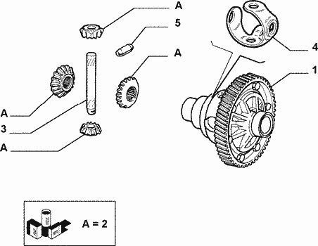

Wg EPER-a widać jakieś śruby
też mnie to zastanawiało, ale widocznie rysunek jest tylko poglądowy od jakiegoś innego modelu bo całość w ogóle trochę inaczej wygląda

ale i tak ciekawe jak to jest zespolone ???? zgrzane ,.sklejone, jeden odlew ???
> jeden odlew ???
Wygląda jakby było zgrzane, bo to są dwa różne elementy. W ogóle to podjąłem próbę naprawy - trzy kołki szóstki + na całym obwodzie klej. Jutro zobaczymy co z tego wyjdzie jak zaschnie klej. Koło zębate jest bardzo twarde i praktycznie nie da się go np. wiercić, jedynie dało się wyszlifować otwory pod kołki. Natomiast ten drugi odlew jest miękki i kruchy
IMHO koło rozgrzewa się do czerwoności, nakłada na resztę i studzi smile.gif
Zrobiłbym tak, jakby to było ciasno spasowane. A to sobie całkiem luźno tam siedziało
Ale ciekawa sprawa, jak znajdziesz jaki tam zastosowali patent to daj znać smile.gif

No i zrobione. Zakołkowane i śmiga ładnie, na razie 200 km i nic się nie dzieje. Dzięki wszystkim za porady
