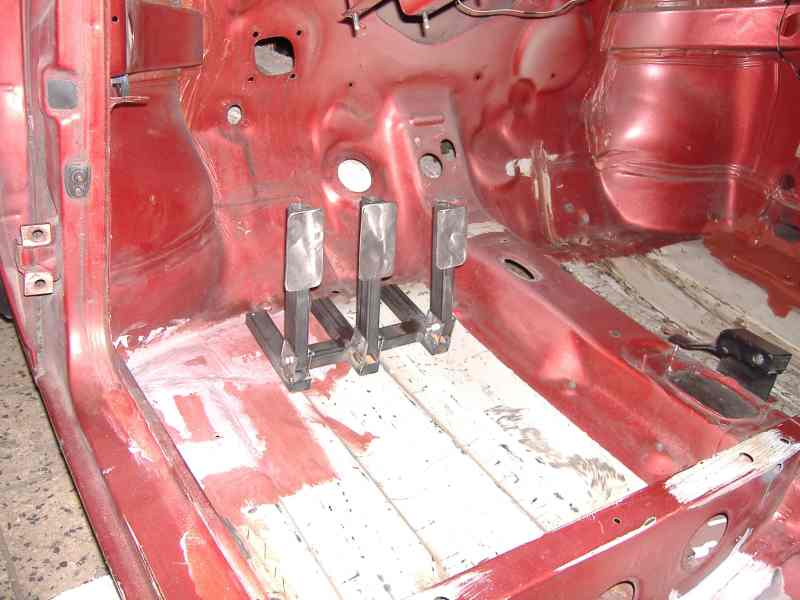

> jak ma być z grubej rury to ja proponuje tak, na środek wszystko
takie coś : <załącznik>
> takie coś :
małe pytanko:
po co to? po jaka cholerę rzeźbić w czymś co będzie kosztowało od cholery czasu i kombinowania, może zawieść w każdej chwili i tak na dobrą sprawę jest mocno niezgodne z homologacją auta. Daje to jakieś korzyści? Czy tylko bajer... jak chcesz wygodniejszy dostęp do pedałów (te w cento są zrobione do butów na szpilce i trzeba sobie najpierw kostkę wyćwiczyć żeby nie bolała po godzinie jazdy) to zamontuj płytę, podstopnicę taką jak w rajdówkach często montuje się dla pilota. Jeśli chcesz siedzieć bardziej do tyłu odsuń fotel i zamontuj go niżej, nogami dostaniesz ale kierownicę będziesz musiał obniżyć i montować strasznie długi dystans. poza tym taka pozycja leżąca nie jest ani wygodna ani bezpieczna w aucie.
