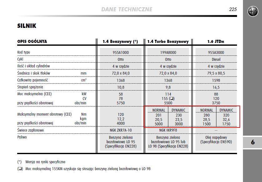

Mito: Parametry DNA
Tak to wygląda według instrukcji, zmienia się tylko moment obrotowy?
Przebieg mocy też? Bo maksymalna jest bez zmian

obawiam się, że nie da się zmienić momentu obrotowego bez zmiany przebiegu mocy grinser006.gif
> przebiegu mocy
> Dokładnie, tyle, że nie koniecznie moc musi wzrosnąć.
> wzór jest bezlitosny
> Uchylisz rabka tajemnicy?
Wzór jest chyba powszechnie znany: Moc [kW] = Moment obrotowy[Nm] x Prędkość obrotowa [obr/min] / 9550
> przebiegu mocy
> przebieg mocy może się zmienić, moc maksymalna - niekoniecznie
pytanie brzmiało: " zmienia się tylko moment obrotowy? Przebieg mocy też?" grinser006.gif
a odpowiedź brzmi: "jeśli zmieni się moment obrotowy (w dowolny sposób) to przebieg mocy MUSI się zmienić" zlosnik.gif
> też?"
