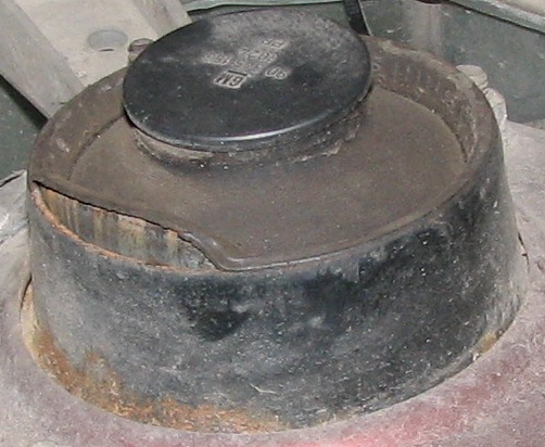

[F] Czy ta guma coś mówi???
jak w temacie... element zapewne znany wam lecz nie wiem jak się fachowo nazywa...
wygląda to tak jakby guma była wypychana od spodu czymś... czy to jakaś poważna usterka? taką sytuację mam zarówno z prawej jak i z lewej strony...
Wypychana jest mcpersonem od spodu. Przednie zawieszenie w zasadzie wisi na tych gumach. A nazywają się poduszki mcpersona. Jest w dziale "napraw to sam" fotoopowieść jak to samemu naprawić.
1. Zgodnie z tym co tam widzę to trzeba by mieś taki specjalny ściągacz... można czymś innym to zamienić???
2. Czy konieczna jest wymiana???

Kolega podał gdzie jest odpowiedź na to pytanie

Witam!
Zastapic mozesz paskiem z napinaczka, takie do mocowania np. na przyczepie.
Nie mialem wtedy jeszcze sciagaczy i uzylem takie paski.
Po skonczonej robocie byly do wyrzucenia, bo musialem ciac, aby wyjac frown.gif.
Przy wyjeciu calego macphersona daly by sie zdjac bez ciecia, ja robilem bez wyjmowania tylko odkrecilem nakretke z gory, no i zdjete kolo.
Czas wymiany zamknal sie w 0,5h, praca wykonywana w polowych warunkach na dworze.

cos kiepsko kolega z tymi paskami podszedl...
Ja tych samych paskow uzylem na jedna i druga strone i wciaz maja sie dobrze. Jedynie przybrudzone sa.

Spieszylem sie przed opadami sniegu, nie zauwazylem jak zakladalem,
ze nie dam rady otworzyc po zabiegu.
Gdybym zalozyl odwrotnie, dalo by rade zdjac bez ciecia.

no fakt, trzeba dobrze sie zastanowic przed zalozeniem by pozniej nie miec problemu ze zdjeciem. Wbrew pozorom niewiele tam miejsca na "otwarcie" tej grzechotki.
