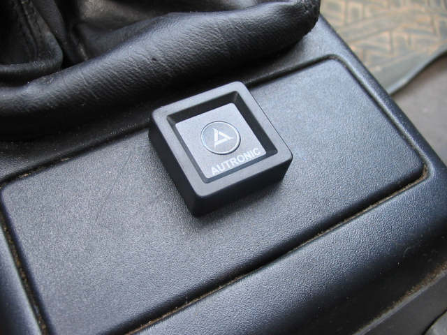

Byłem umówiony na montaż o godzinie 8:00 stawiłem się punktualnie ale jak to w życiu bywa inni z punktualnością mają problemy i montaż instalacji zaczął się 4h po moim przybyciu angryfire.gif nie wiem dlaczego nie możnabyło umówić się na 12 ale cuż. Nio to montujemy smile.gif i już pierwszy problem miałem mieć butle 41 litrów ale coś im się pomieszało i w końcu dostałem 34 litową. Dalej montaż szedł już raczej sprawnie aż do czasu zakładania kompa i emulatora, ponieważ miałem mieć założony jeszcze emu mapsensora którego mi za chiny nie chcieli założyć (czym mi ogromnie podpadli ) i emu mapsensora nie mam passed_out.gif , następna aukcja była z montażem przycisku w konsoli środkowej, gościu zaczął ściemniać że zaśpepka w konsoli się nie otwiera nio to wziąłem śrubokręt spod jego nóg i mu otworzyłem, potem było jeszcze lepsze hasło "nie da się założyć kable są za krótkie" hehe.gif nio to mówie można przecież przedłużyć "no w sumie" , nio i ostatnią niepozytywną rzeczą było że nie dolali mi wody destylowanej do chłodnicy jak dojechałem do domu miałem pusty zbiorniczek passed_out.gif
