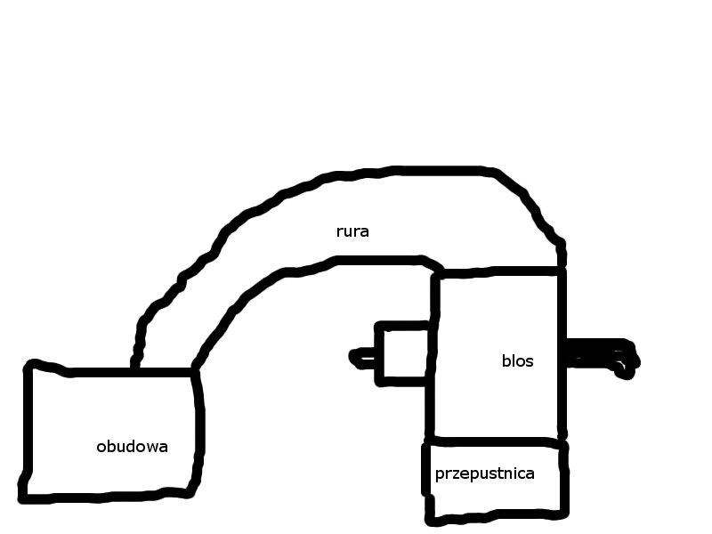

Co masz na myśli pisząc pion i poziom? Kierunek przepływu powietrza czy kierunek osi przesuwu przepustnicy?
Kierunek ruchu powietrza właściwie nie powinien mieć znaczenia dla pracy blosa. Prędzej kierunek ustawienie osi przepustnicy. Czym bardziej na leżąco tym chętniej przepustnica będzie się otwierała i mieszanka będzie uboższa. Czym bardziej w pionie tym bardzie otwieraniu będzie sprzeciwiać się grawitacja i mieszanka będzie bogatsza.

wszyscy montuja tak:
a jakby zamontowac tak:
Jak nie sprawdzisz to nie będziesz wiedział. Stara, oryginalna instrukcja Blosa dopuszczała montaż prawie w poziomie. W środku nie ma żadnych części, które by nie pozwalały na to. Jedyna różnica, to jak pisałem wcześniej, blos będzie miał łatwiej w otwieraniu przepustnicy i trudniej w zamykaniu. Większe otwarcie przy takim samym przepływie powietrza daje mniejsze ssanie gazu.
Sam na początku zamontowałem Blosa tak pi razy oko 60 stopni odchylonego od pionu. Czyli osią przepustnicy bardziej leżał niż stał (bez kosmatych myśli nono.gif ). Nie mogłem wyregulować mieszanki, cały czas było ubogo. Gdy przeniosłem w inne miejsce i zamontowałem osią w pionie to dało się wyregulować.
