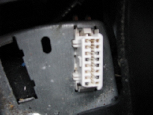

Sprawa dotyczy silnika w Astrze G 1,4 16v z 2001. Auto ma problem z obrotami, a dokładnie obroty spadają powoli i dodatkowo często zawieszają sie na 2000 obr/ na min. Ponadto ostatnio kilka razy zgasł w czasie jazdy.

- jak zczytać błędy przy złączu diagnostycznym załączonym na FOTO (inne złącze niż w NASZYCH opisach)
Proszę o porade i pomoc.
Czytaj TUTAJ . Część tekstu zatytułowana Uzupełnienie .
Pewnie błąd w procedurze jakiś zrobiłeś...
Jeżlei to Z14XE to nie ma tam "krokowego" jako takiego. Jest przepustnica sterowana elektronicznie i to sterowanie jest też odpowiedzialne za regulację powietrza biegu jałowego.
Poza tym jezlei czek się nie zaświeca to nie będzie błedów raczej. Trzeba by parametry poczytać -> tech, opelscanner, abcom itp...
Może rzeczywiście błędów nie ma i dlatego nic nie wymrugał. Myślałem, że jak koledze gasł na drodze to jednak coś zostało w pamięci, a z tego wynika iż nie smile.gif (w sumie to źle)
Powiadasz, że nie ma krokowego. W takim bądź razie jeżeli obroty tak dziwnie latają to może wyczyścić przepustnice? Zwłaszcza, ze zauważyłem wokoło niej kupe oleju.
Wyczyścić nie zaszkodzi wink.gif Przy okazji skontrolować czy gdzieś nieszczelności nie ma, czy odmy drożne itp.
Napsikam silnik "motorstartem" i zobacze czy zareaguje.
Dzięki serdeczne za pomoc.
