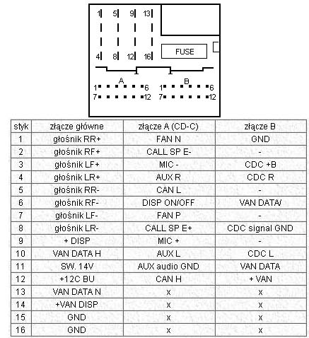

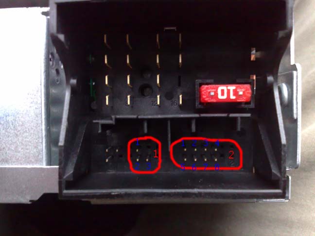

Witam. Interesuje mnie do czego są te piny w oryginalnym radiu peugeota VDO Siemens? Czy któreś to wejście AUX?
Byłbym wdzięczny za podpowiedź?

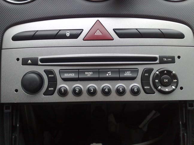

Takie to radyjko
> nie ma aux zmieniarka
Czyli czerwone wejścia 1 i czerwone 2 to wejścia zmieniarki?? Oki dzięki 20.GIF
Pytanko teraz czy po podaniu sygnału na 4 10 11 radyjko samo znajdzie aux ponieważ nie mam tej opcji w menu hmm.gif
