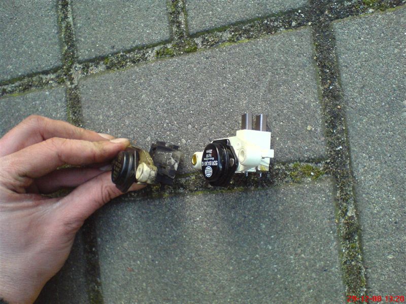

Spoko - sprawa juz nieaktualna -regulator ze szczotkami "oryginał" - czyli chiński kosztował 40 PLN i chwila zabawy pod blokiem i gra wink.gif
Jak mi net przyspieszy to zapodam fotke starego regrela i tego co zostalo ze szczotek - dziwne, ze to jakos dzialalo spineyes.gif
Z tego co widzę to nowy jest Helli więc nie badziewna chińszczyzna, będzie hulał wink.gif
