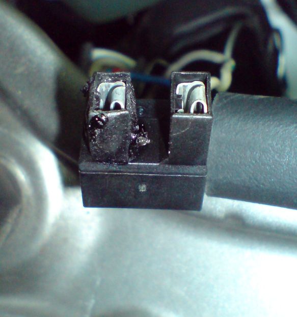

Przepaliła mi się wczoraj żarówka od świateł mijania czyli H7 (Philipsa 55W). Wytrzymała marne 8 kkm wrrr.gif(od 19,09). Pal licho z żarówką bo zauważyłem, że kostka która wchodzi w H7 jest z jednej strony lekko zdeformowana icon_eek.gif (chyba od kabla prądowego) , tak jakby tam zrobiło się jakieś zwarcie i plastik kostki zaczął się topić, deformować. Widać to na załączonym zdjęciu (sorry za jakość ale foto jest z komórki). O co tu biega, jakiś prądowiec może mi wyjaśnić dlaczego przy przepalonej żarówce zdeformowała się kostka ?
Powiem jeszcze, że żarnik w przepalonej żarówce był cały. Zazwyczaj jak przepala się żarówka to fajta sobie w niej kawałek żarnika. W moim przypadku tego nie było ale żarówka nie świeci. Wstawiłem nową i wszystko jest w porządku. Oczywiście kostkę jeszcze muszę wymienić.
Żenująca,fiatowska jakość tworzywa kostki +wysoka temperatura wnętrza reflektora uwarunkowana jego budową w Mk2...
Pocieszę Cię,u mnie w wycescu kostka może się jeszcze nie topi,ale już widać na niej ślady działana temperatury,niczym w reflektorach TYC za 90 PLN w starym Mk1.
A chłodzenie jest o niebo lepsze.
U mnie było podobnie w P2, z tym że ja pozbyłem się kostki, mam same kable ze złączkami waytogo.gif
Styki wyczyszczone i ponad rok śmiga i nic się nie dzieje, a żarówki h7 trzymają już jakieś 30kkm smile.gif

Sądzę jednak, że za te topienie się kostki odpowiada żarówka H7 (jakaś jej wada hmm.gif). Kostka widać oryginalna i wcześniej wyglądała normalnie jak mi się przepaliła we wrześniu H7. Z lewej strony też mam wstawioną H7 Philipsa - chyba ją zmienię bo wymieniłem ją prawie w tym samym czasie co prawą. Jakiś zbieg okoliczności a może tak parami padają żarówki w PII hehe.gif
Patrząc na zdjęcie można domniemywać że żródłem przegrzania jest styk kabla z konektorem w kostce, może jest tam coś poluzowane i marnie się styka ze sobą. Może być to efektem np ciągnięcia za kable przy zdejmowaniu kostki z żarówki lub jakiś bubel produkcyjny.

Od jakiegoś roku nie mam kostki (wykruszyła się) tylko 2 osobne konektory. Wczoraj właśnie padła mi H7 - żarnik cały tylko podstawa pękła i żarówka się rozszczelniła. H7 wytrzymuje mi średnio 10000 km. Przygnij delikatnie konektorki w kostce aby poprawić styk z żarówką.
