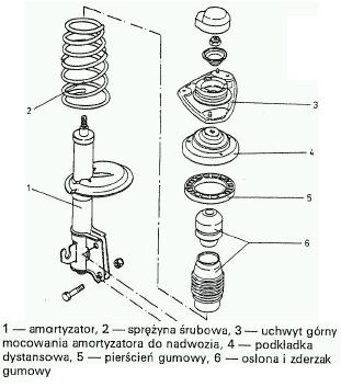

Niech ktos mi poda jak moze nazwy czesci mi potrzebnych bo nie wiem jak je okreslic by kupi c w sklepei
1.odbojniko noffki
2.podkladki pod srubbki te w poduszkach na gorze 2 szt
3.podkladki gumowe gorne i dolne pod i na sprezyny amora
czy to wszytko czy cos jeszcze?
Najlepiej jakby Ci mechanik (PRAWDZIWY) powiedział po obejrzeniu tej masakry.
Wg mnie to nie masz elementu 4 oraz/lub 6, ale to musi zbadać mechanik.
6 tzn ta charmnonijke z czyms zoltym mam ale ze starych to mi zamontowal bo sam widzial podejrzewam ze neimam tego drugiego i podkladki pod srube bo mi ktos na zlocie sprawdzal ten kolego ad tego bravo co ma fikusne naklejki mowil ze nie ma podkladki pod srube tesh..:(
podkładki pod srubą nie powinno być, prawdopodobnie nie masz 4 albo 5
