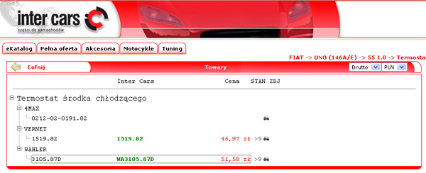

Ale sprawdziłem w katalogu intercars, że mają te Wahlera ale nie dzwoniłem. Pewnie można by u nich takowy zamówić.

Tyle że ten z intercarsu to będzie cały z korpusempewnie i dlatego taka cena.
> ja też kupiłem cały, z korpusem i uszczelką
Aha, bo w Rzeszowie jak pytałem to za całego verneta chcieli 40 zł. Więc jak dałem za Wahlera 45 czy 46 to dla mnie większej różnicy nie było. A przynajmniej spokój mam.
udało się zakupić wahlera w intercarsie za 51zł cena była troszkę większa ale koleś coś powiedział że mogą dawać rabaty i wyszło 51
