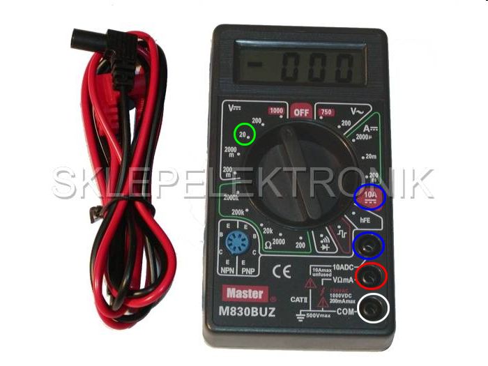

coś się niedobrego dzieje z moim autkiem, jeśli chodzi o prąd i kupiłem sobie miernik (taki jak tu klik ). I jak ja mam teraz sprawdzić czego to jest wina ? jak podpiąć, co ustawić, co zmierzyć żeby stwierdzić czy winowajcą jest aku, altek czy coś jeszcze innego ?

Dajesz na wolty , podpinasz odpowiednio (inaczej sie mierzy ampery) i badasz na klemach dotykajac napiecie przy wylaczonym i wlaczonym , jesli na wolnych nie bedzie ~14V to regulator lub alternator padniety wink.gif
robisz tak:
1. badanie napiecia ladowania i stanu akumulatora - czerwony przewod wtykasz w czerwona dziure,a czarny w biala. ustawiasz pokretlo na zakresie oznaczonym zielonym kolkiem.
otwierasz maske, zamykasz drzwi, wyjmujesz kluczyk ze stacyjki, wylaczasz radia, itp.
przykladasz czerwona sonde do klemy plusowej, a czarna do minusowej. na mierniku powinienes miec wskazanie okolo od 12,5 do 13,0 i wyzej. jesli jest mniej, to akumulator jest rozladowany.
przekrecasz kluczyk, ale nie odpalasz silnika i mierzysz tak samo jak wyzej. jesli wskazanie napiecia jest nadal powyzej 12,3 to ok.
odpalasz silnik, zapalasz swiatla i mierzysz tak samo jak powyzej. powinno byc od gdzies w zakresie 13,7-14,4. jesli jest tyle, to masz wlasciwe napiecie ladowania - czyli ladowanie jest poprawne. jesli jest wiecej, to znaczy, ze alternator jest do naprawy, a jesli nadal masz te 12V, to znaczy, ze nie masz ladowania.
2. sprawdzenie pradu spoczynkowego - czerwony przewod wtykasz w niebieskie kolko, a czarny w biale. pokretlo ustawiasz na pozycje z niebieskim kolkiem.
wylaczasz silnik i wszystkie odbiorniki w samochodzie. odkrecasz kleme np. plusowa. przykladasz czerwona sonde do wolnego zacisku na akumulatorze, a czarna do odkreconej klemy. w takim stanie powinienes miec wskazanie ponizej 0,05. jesli masz wiecej, to albo cos jest zle podlaczone, albo masz zwarcie, albo jest jeszcze cos innego. radio zaraz po wylaczeniu z przycisku moze nadal pobierac przez kilka chwil wiekszy prad, wiec musisz poczekac i mierzyc przez dluzsza chwile.
Czyli ustaiwamy na A przpeinamy kabelek plusowy i wpinamy szerogowo miedzy kleme a aku

Ty mierzysz, a ktos wyjmuje i wklada po kolei bezpieczniki. czas mierzenia po wyjeciu kazdego bzpiecznika: kilkanascie sekund proponuje. pamietaj, ze jesli masz alarm, to po otworzeniu maski moze zapalac Ci sie lampka w samochodzie.
> a czy w tym pomiarze miało znaczenie którą sondę do czego podpinam
> czy nie miało to znaczenia ?
nie. liczbowo bylo by to samo, tylko mialbys zmiane znaku +/-.

nic nie rozumiem z Twoich opisow.
jak chcesz sie dowiedziec co Ci zrzera prad, to mierzysz wg. opisu w punkcie drugim. mierzysz prad pobierany z akumulatora i wyjmujesz po po jednym bezpieczniku, jesli wskazanie zmaleje do poziomu 0,0costam, to obwod tego bezpiecnzika masz do sprawdzenia. jesli nic nie spadlo, to obwod bezpiecznika sobie odpuszczasz. nastepnie wkladasz bezpiecznik na miejsce.
w skrzynce bezpiecznikowej masz ikony od czego jest dany bezpiecznik. nie pisz co tam miales od lewej do prawej, bo nikt nie bedzie tego specjalnie sprawdzal u siebie. sam odczytaj ikone i napisz gdzie masz najwiekszy pobor pradu.

zrob tak jak napisal Psychik w pkt2 , nie musisz czekac az napiecie sie ustabilizuje, bo te cyferki beda sie zmieniac, wystarczy ze sie ustabilizuje z grubasz, a to sie dzieje po ok 1s od przytkniecia koncowek
zeby ustalic czy Ci cos zzera prad z AQ musisz ustalic pobor pradu(czyli mierzysz ampery (A)), nie wlaczaj zbyt wielu odbiornikow przy mierzeniu pradu, bo jezeli znacznie przekroczysz te 10A to mozesz uszkodzic miernik
zeby upewnic sie ze dobrze podlaczyles to najpierw podlacz miernik na wylaczonym kluczyku(wedlug opisu z pkt 2 - miedzy bolec na akumulatorze a kleme), i zobacz jaka jest wartosc pradu, potem wlacz jakis odbiornik, np ogrzewanie szyby(po wlaczeniu prad wzrasnie o jakies 3-4A) albo radio(jakies 2A)
pomiar napiecia (V) niewiele w tutaj pomoze
