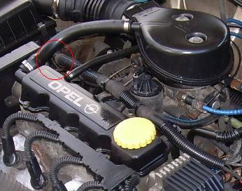

Witam,
Załączam fotke trochę marna (zapożyczoną) w czerwonym kółeczku znaczyłem idąca wiązkę i w tym samym miejscu odchodzą do niej kabelki brązowe trzy szt.
dwa podłączone razem i podłączone do masy(śrubki) i jeden osobno tez podłączony do masy (śrubki) (wszystko w tym miejscu kółeczka pod rurką od filtra)
Pytanie od czego te kabelki jeden mam urwany (tak mi się wydaje) a objawów brak...
sa to kable masowe do osprzetu silnika, komp, czujniki, wtrysk etc
Te masy są połączone równolegle, więc brak jednej może nie zaszkodzić. Ale może też spowodować rózne problemy z uszkodzeniem kompa włącznie. Lepiej poprawić tą oberwaną.
