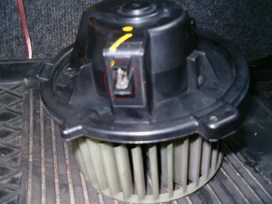

mam następujący problem: samochód się nagrzewa do odpowiedniej temperatury ( termostat działa ok, więc wykluczam upg) ,ale nie leci wogole cieple powietrze z nawiewów. Dodatkowo słyszę dziwne odgłosy dochodzące spod schowka w konsoli ( pod nogami kierowcy). Czasem trzeba porządnie walnąć , żeby wiatrak zaczął prace choć i tak cały czas pracuje opornie tzn. jakby go cos powstrzymywało.
Proszę o jakieś wskazówki .

bulgotanie w nagrzewnicy - zapowietrzony uklad - moze sie zapowietrzac przez upg ok.gif a jesli w ogole nie leci powietrze to trzeba przeczyscic wentylator ok.gif
