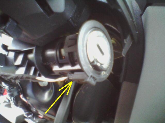

Dzięki-sprawdze to.Dodam że w/w usterka ujawniła się właśnie po wyjęciu aku na noc (zimno -22C)-wcześniej było ok.Dzisiaj też prubowałem go odpalić-założyłem kleme i od razu CODE się pojawiło(ale brak wyświetlania działania świec-jak wcześniej) -wyciągnołem kostke z imo i przy wyjętym kluczyku złączyłem na moment dwa przewody czerwony i pomarańczowy pojawiła się kontrolka od świec żarowych następnie włożyłem kostke do imo przekręciłem kluczyk i CODE znika-a świece już działają nawet jak wyjme kostke i przekręce kluczyk.Na razie działa-jestem dobrej myśli bo przyjechałem samochodem do pracy i nie chciałbym się wk..... angryfire.gifo 6 rano jak go będe obpalał.
