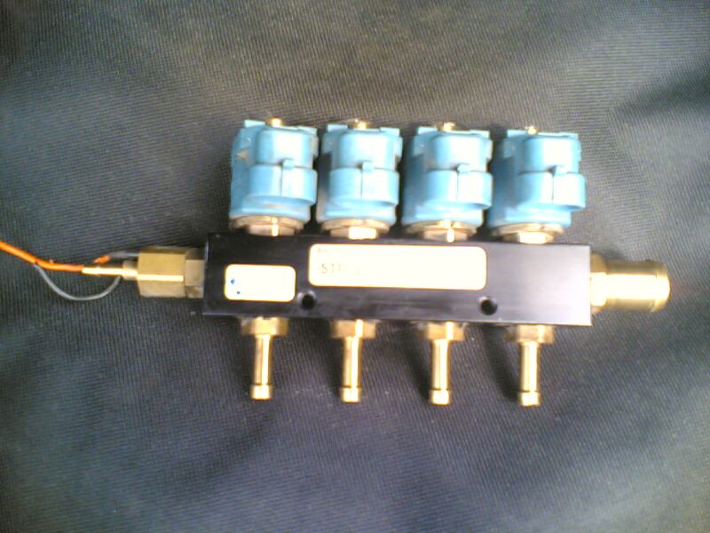

- niektore wersje Elpigazowych wtryskiwaczy np jak te ktore mialem
wymagaja wg producenta regeneracji po 30 tys - pytanie jakie sa w samochodzie interesujacym Ciebie

Opini kolego będziesz miał tyle co użytkowników wink.gif. Ja mam Stella Elisa System od 2 lat, zrobiłem 50.000 km bezawaryjnie - na przeglądach zmieniałem filterki i to wszystko. Instalka trzyma parametry bez zarzutu. Samochód to Audi A4, zielone wtryskiwacze, silnik wolnossący, temp. przełączenia pb/lpg = 20 c. W lecie praktycznie zaraz się przełącza (pierwszy rozruch) w zimie wygląda to tak, że odpalam auto, odkopuje wink.gif wsiadam, przejeżdżam 600 m i jadę na gazie. Ja jestem bardzo zadowolony z tej instalacji choć tak jak pisze to zależy od gazowników, ustawienia, samochodu itp. Spalanie dokładnie 15% większe niż benzyny aczkolwiek to raz, że wynika z właściwości gazu i jego podawania a dwa z konstrukcji silnika w danym samochodzie. Pozdrawiam!

Z tego co wiem to w przeciwienstwie do Stelli w Elisie chyba nie byly montowane wtryskiwacze Elpigazu a jakiegos znanego producenta- kto we czy nie Valteka wlasnie - nie wiem.
