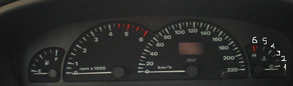

mam pytanie odnosnie temaperatury silnika
ponizej załaczam zdjecie - napiszcie ile macie teraz w zime na zegarku temperatury . pytam bo jak czytam na forum są 2 opcje jedna ze nawet po wymianie termostatu - jest to w granicach 2 (patrz zdjecie) ..
u mnie dzis po jezdzie - trasa (-9 na zewnatrz- ogrzewanie na ponad połowa- i predkosc ok 80/90 km (bo slisko) ciezko mi było osiagnac nawet 1-ke ..
termostat chyba ok - w srodku ciepło grzeje ...
aha i co wazne mam zaslepiony EGR smile.gif spalinki nie wpadaja do silnikaz powrotem( ale i tak nie bede go odtykał- auto lepiej pracuje: nie dławi sie ))
w lato oczywiscie taka norma to gdzies 3 -4 ( a wentylator załacza mi sie ok 4,5-5 (jak dobrze pamietam
napiszcie jak u was w teraz te mroziki - jakie temperatury osiagacie i jak powinno byc zgodnie z "fabryką" przy "której kresce jest optymalna temp. pracy silnika , a przy której powinien załaczyc sie wentylator...
i jeszcze jedno - jak poznac ze cos nie tak z termostatem???? czy tylko ze słabo grzeje w srodku???
i co myslicie aby delikatnie zasłonic troszke wlotu na chłodnicy np kartonem - czy to cos da???? (bo dzis widziałem sporo aut z "kartonami":)

wymień termos (choć drogi) rok temu mieniałem,teraz po 3-4km spokojnej jazdy w mrozy mam 2 jak sie rozgrzeje 3 czasami ponad
W lato mialem "3 i pol, prawie 4". Teraz mam "prawie 4, czasami minimalnie ponad" smile.gif

obecnie to najczęściej 2 - 3

ja wymienilem rok temu. koszt termostatu to 160 zl firmy nie znam. po wymianie odrazu zaczol pokazywac na skali 4 non stop po rozgrzaniu silnika. przed wymiana max 3 pokazywal natomiast wentylator zaczyna sie zalaczac lekko powyzej 5. wymiana prosta bez kanalu sie obylo tylko odrazu kup sobie opaski bo starych fabrycznych nie odzyskasz

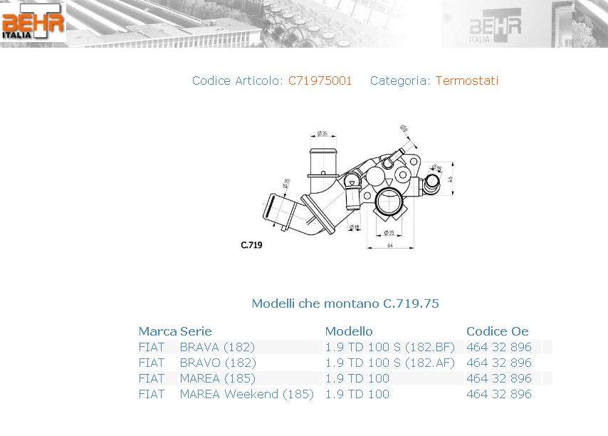

aha moze komus sie przyda - taki termostat jest do TD100 z klimą (oryginał fiata 464 32 896) a ten sam producent robił dla fiata na oryginał - nr C.719.75.001
i dałem wczoraj za niego 175zł - ( a na allegro szukają "jeleni " za 220zł z łaską:)

> 220zł z łaską:)
A gdzie kupowałęś? Masz jakiś namiar?
> U mnie wołają ponad 300
jest u nas w Olkuszu taki sklep
"Fijamot" Sklep Motoryzacyjny
Olkusz, ul. Rabsztyńska 18, tel. 032 6470090
gosciu ma FIAT ALFA LANCIA - wszystko do włoskich
i ceny ok - a jak cos trzeba to kwestia 1-2 dni
i mam taki drugi (tez tanio ok 180 -190zł
wiec zapraszam do OLKUSZA
