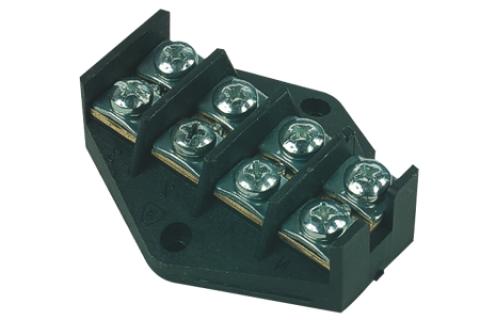

Pomiędzy wiązką a akumulatorem masz taka złaczke. Prawdopodobnie to ona siada.
Rozbierz, wyczyść albo zrób tak jak ja to zrobiłem na stałe na skrecanej kostce elektrycznej tylko takiej DUŻEJ np TAKIEJ
ja wyczyściłem i poprawiłem tą kostkę bo się przyjarała, właśnie na + zaraz za akumulatorem, przy okazji poczyściłem resztę styków,
dziwne objawy znikły
no to muszę zajrzeć tam, szczerze powiem, że sam się elektryki nie tykalem tam więc to będzie moje pierwsze grzebanie prądowe w komorze silnika, mam nadzieję, że to to... W jakiej odległości od aku jest ta kostka ?

Około 30-40 cm nie da się jej przegapić

O tej na czerwonym . Mase tez odrazu można sprawdzić.
i jeden zero dla pana w czerwonym turbo, winna złączka prądowa kostka czarna na przewodzie plusowym aku, w odl. 40 cm od klemy. Zaśniedziała cała. Po rozruszaniu i przemyciu problem nie powtórzył się ani razu.
