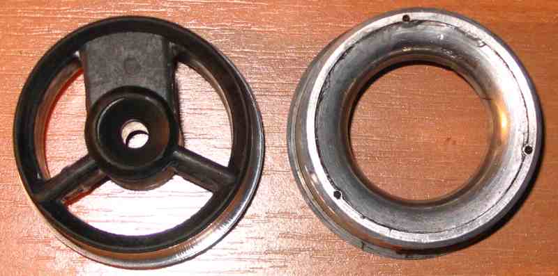

Poczytałem trochę archiwum kącika Lanosa i jednak jak sie poprawnie wyreguluje instlację to Rybacki potrafi chodzic pięknie. W załaczniku porównanie obu moich mikserów (zaraz będę montował Rybaka) i jednak na oko wydaje sie że Rybak ma troche wieksze pole przekroju przelotu powietrza. Aha - krawędzie wygładziłem zlosnik.gif

W porównaniu ze nieruszanym mieszalnikiem fi28, na zmodyfikowanym do średnicy 31 mm auto też chodzi o niebo lepiej.
I śmiem twierdzić, że lepiej niż na Rybackim i moim strumieniowym "hand-made". Ustawień regulacyjnych też sprawdziłem sporo i nie udało mi się osiągnąć tego, co mam teraz.

Dzięki smile.gif Pomierzyłem wymiary obu mikserów i obliczyłem w Excelu pola powierzchni przepłuwu powietrza. Wyszło mi że Rybacki ma pole większe tylko o 5% frown.gif Ale zobaczymy co się będzie działo w praktyce
na razie nic nie ruszalem w regulacji i chodzi identycznie jak na starym mikserze; dynamika identyczna jak na benzynie; teraz zabieram sie za regulację z laptopem smile.gif
No i pojeżdziłem smile.gif Musiałem trochę kręcic dużą czarną śrubą w reduktorze Lovtec- generalnie przykręciłem ją. Jak na postoju na wolnych obrotach i przy 3000 udalo się złapac ładne oscylacje sondy lambda wokół 0,45V to podczas jazdy ciągle przestawiało się na zbyt bogatą mieszankę. W koncu udało sie znaleźc dobre położenie sruby. Attuator jest ustawiony na 100 kroków. Samochód ładnie chodzi, dobrze przyśpiesza. Ciekawe jakie wyjdzie zuzycie LPG? hmm.gif
