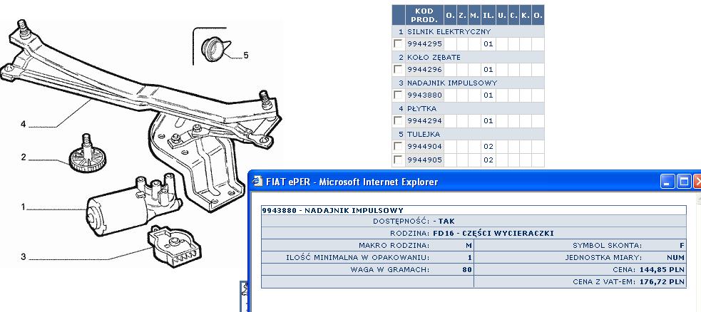

Przekaznik/regulator wycieraczek przednich
..koszt, symbol ??
ktory to wogole jest ??
i czy wogole jest czy tez objawy wskazuja na co inne ?
1. brak trybu przerywanego na poz1
2. wachniecie pojedyncze niedziala, podniesienie dzwigni powoduje ruch, puszczenie = zatrzymanie chocby i w srodku ruchu.
> ..koszt, symbol ??
na obrazku w załączniku pozycja nr.3 - specjalnie nie wklejam zdjęcia w wątek, żeby się forum nie rozjechało zeby.GIF
no tak... objawy właśnie na to wskazują. Ktoś kiedyś ponoć to naprawił, niestety ja nigdy nie miałem okazji spotkać się z uszkodzeniem tego, więc nie jestem w stanie nic więcej napisać...
p.s. koszt całego silniczka razem z tym urządzeniem w zamienniku wychodzi tyle co sam ten "regulator" w ASO
pozdraiwam
edit: zapomniałem dodać że pewnie będzie ciężko (o ile w ogóle będzie się dało) dostać ten regulator jako osobno występująca część - poza ASO oczywiście.

> ..koszt, symbol ??
..przerwana sciezka se byla sie zrobila
drutu kilka cm, troszke cyny bez rycyny odrobina ciepla i bombastik fantastik wszystko dziala jak fabryka przewidziala zlosnik.gifzlosnik.gifzlosnik.gif
