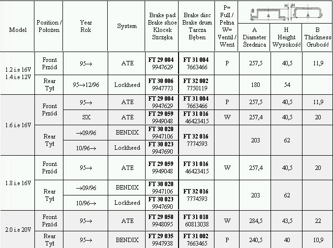

Na opakowaniu podano Bravo\Brava\Marea.
> No właśnie, podobnież można to przełożyć
Nie baw się w takie rzeczy z hamulcami - sprzedaj to co masz i kup nowe.
Jest kilka wersji do wyboru:
