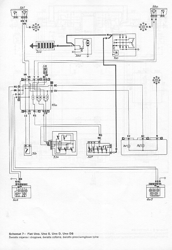

No i znowu sie stało...
Wsteczne i przeciwmgłowe pala sie non stop.
Nie pala sie halogeny :/
Jakby ktos miał schematy elektryczne od w/w to
prosiłbym na mail [email protected]
Ew. jakies uwagi czego szukac itp itd.

swiecą normalnie czy jakoś tak słabiej ?
halogeny nie wykazuja zadnej reakcji
a wsteczne i przeciwmgielne jak świećą?
stale tzn nie da ich sie wylaczyc
i kierunkowskaz w prawo parcuje 3 razy szybciej (lewy w normie)

chodzi mi oto czy świecą normalnym mocnym światłem czy swieca na "pół gwizdka" żażą sie
co do migacza to zarówki z przodu i z tyłu są ok?

pala sie na 100%
nie jest to efekt choinki jak przy braku masy
zarówki sa jak najbardziej ok
> pala sie na 100%
no to posprawdzaj czy włącznik wstecznych w skrzynie sie nie "zlepił" i nie daje ciągle napiecia
wyjmij włacznik przeciwmgielnych i zobacz co bedzie,ewentualnie podmien go z szybą ogrzewana lub wycieraczką tylną.Moze też jest zwarty
co do migacza najczęściej mruga szybciej jak ma za małe obciązenie. Czy nie ma włożonej żarówki o mniejszej mocy?

to bedzie gdzies przy skrzyni??
jesli sie zlepił to co wtedy (tylko wymiana ?)
> zwarty
odkreciłem to ustrojstwo ale bo wyjeciu kostki problem
nie zniknał (powinien??) wiec dałem sobie spokój
za to zauwazylem ze jak wciskam przycisk to kontrolka
mocniej sie pali na desce (wiec to chyba moze byc masa)
