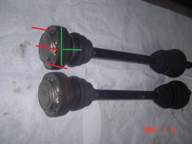

poloska przod .. na 99% wink.gif Przerabialem w srode wieczorem. Moja mulher.gif tez slyszala z tylu

> poloska przod .. na 99% Przerabialem w srode wieczorem.
można wiedzieć gdzie kupowałeś tą półoske? Bo szukam też czegoś dla siebie, bo również mam z nimi problem, narazie patrzałem w intercarsie, ale dużo troszke kosztują, a do tych na allegro nie mam zaufania. A potrzebuję do wersji 1,6 z ABS-em.

mnie scielo sruby zaznaczone na czerwono . Wymienili ponoc tylko ten "zielony" odcinek.
edit
element z epera nr 77 83 807
