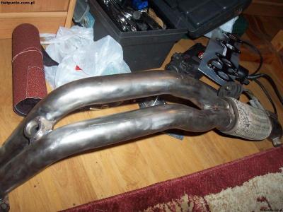

Witam! Mam pytanie odnośnie dwururki z punto 1.2.Słyszałem że kolektor i dwururka pasują do CCS tylko trzeba coś przerobić i gdzieś przesunąć sondę lambda.Można jakieś foto lub mnie pokierować co i jak.Dlaczego trzeba przesunąć gniazdo sondy i gdzie je przesunąć?

Do ccs nic nie trzeba zmieniac, bo jest tylko jedna sonda.
W seju mpi trzeba wspawac gniazdo na druga sonde.

Ja już niestety kupiłem lecz za dużo mniejszą cenę. A jakie są wymiary przejściówek jeżeli można wiedzieć? A chodziło mi dokładnie o twoją wypowiedź "Dokladam rowniez gniazdo sondy lambda, ktore trzeba wspawac 15-20cm za pierwszym gniazdem w rurce (tez dokladam) oddalajac sonde od glownego strumienia spalin - wtedy nie bedzie sie swiecil check engine."O co z tym chodzi? Plecionke trzeba wywalić?Czyli kata nie będzie??Idzie gdzieś takie redukcje dokupić??
W silniku 1,1 mpi masz 2 sondy lambda. Więc analogicznie w nowym kolektorze też musisz mieć 2 miejsca na sondy, ale ty masz CCs więc masz tylko jedną sondę i nie masz się czym martwić.

A co do drugiej sondy - wystepuje ona tylko w seju mpi, Ciebie to nie dotyczy wink.gif
Co do redukcji, to poszukaj na allegro, ja tam kupowalem. Tylko wczesniej sprawdz swoj wydech, to bedziesz wiedzial, jakie potrzebujesz, o ile nie chcesz ruszac reszty wydechu.
czyli jak wsadze sąde lambda w oryginalny otwór będzie git?
