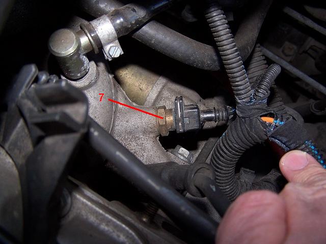

Wcale nie... nono.gif Prosze nie wprowadzac w blad kolegow... nono.gif Ten czujnik, o ktorym mowisz (w glowicy) jest czujnikiem sterujacym jedynie wskaznikiem badz kontrolka (w zaleznosci od wersji) na tablicy zegarow... skromny.gif Czujnik podajacy temperature dla ECU jest wkrecony w obieg wodny kolektora ssacego... ok.gif

Czujnik w glowicy do wskazowki (kontrolki) w zegarach...
Czujnik w obiegu wodnym kolektora do ECU...
