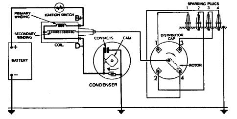

Hmm a mógłbyś podpowiedzieć jak to sprawdzić czy są w dobrej kolejności?
> kolejności?
Zdejmujesz kopułkę z aparatu i odkręcasz pierwszą świecę .
ustawiasz ZZ na pierwszym tłoku i palec w aparacie będzie wskazywał pierwszy styk, tu podpinasz pierwszy kabel, a kolejne mają być podpięte zgodnie z obrotem palca wg tzw. kolejności zapłonu. i tu nie pamiętam muszę sięgnąć do literatury czy 1-2-4-3 czy 1-4-3-2 niewiem.gif a może jeszcze inna kolejność. sprawdzę i odpiszę.
Kolejność zapłonu 1-3-4-2 , gdzie nr1. to pierwszy od strony napędu rozrządu.
