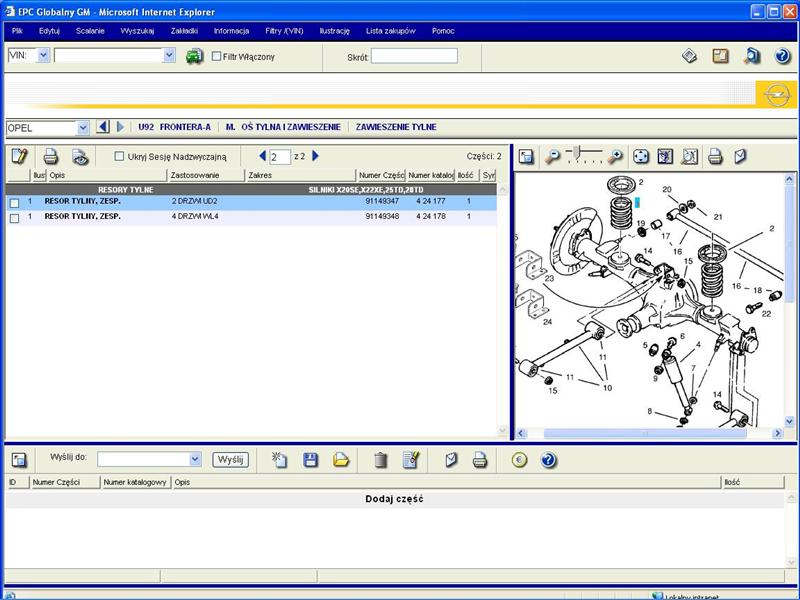

Czy mógłby ktoś sprawdzić, czy numery tylnych sprężyn we frotce A z 1996r (stara buda ale zawieszenie na sprężynach już) są takie same jak sprężyny we frotce B czyli po 1998r? Chodzi o fronterę krótką, czyli sporta.
proszę gdyby nie było widać to nr części 91149347 nr katalogowy 424177
Ale czy są to te same sprężyny dla frotki A z 1996 jak i dla B z 1998?

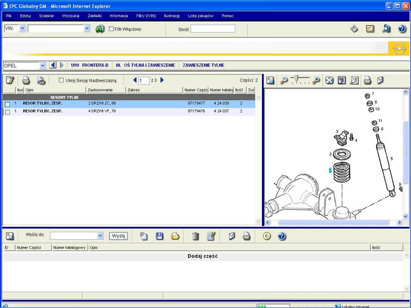

> Tamte są dla "A" poniżej masz dla "B" nr są inne
