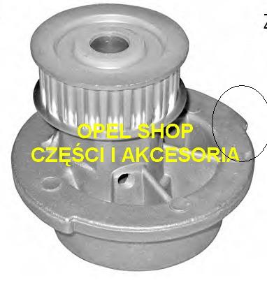

wymieniam pompę wody w c14nz wg. książki, i mam taką wątpliwość... Czy obojętnie jak obróconą włożę pompę? W książce nie jest nic o tym napisane, nie widzę też żadnych znaczników przy pompie, a przecież zamontowana pod innym kątem pompa zmienia naciąg paska rozrządu...

Jak będzie źle założona to nie ustawisz poprawnie napinacza paska.
Jesli stara pompa siedzi jeszcze w bloku, to zwroc uwage, w jakiej jest pozycji (zewnetrzny kolnierz nie jest pelny i ma dwa karby). Karb zaznaczony w czarnym kole powinien znajdowac sie na gorze gniazda pompy, przed gorna sruba mocujaca pompe w bloku. Wtedy pompa jest poprawnie ustawiona w gniezdzie i zachowany jest zakres obrotu do regulacji naciągu paska.

Po zamocowaniu pompy i napinacza okazało się że pasek był tak mocno napięty (niestety nie dało mi to do myślenia że napinacz przykręca się bardzo opornie), że napięcie wykroczyło poza skale napinacza. Czy po ponownym zamontowaniu taki pasek nadaje się jeszcze do użycia?
